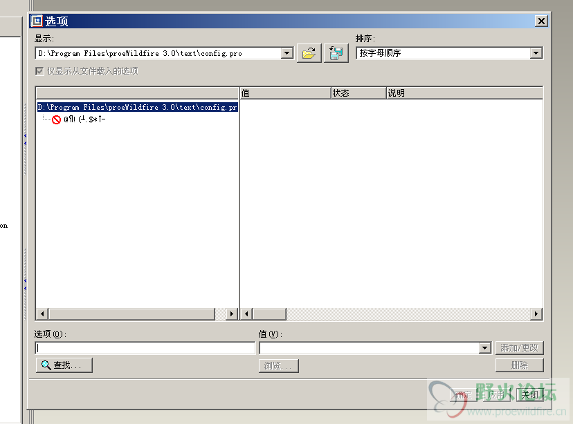

1.启动后,先是乱码

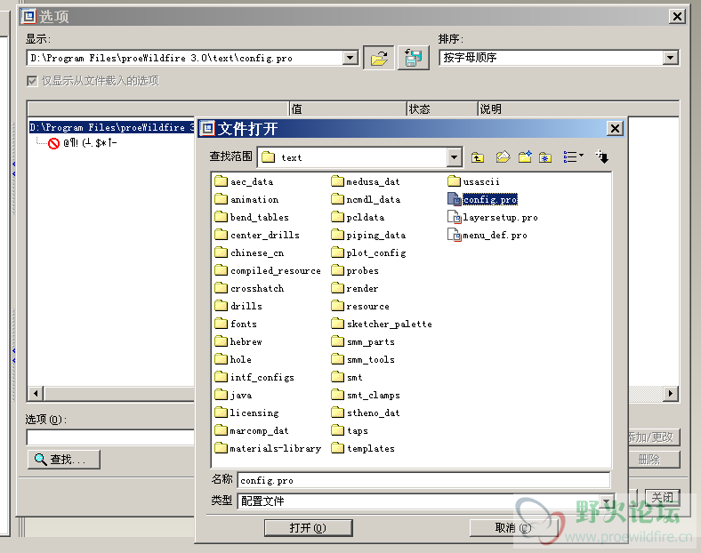

2.把config文件重新加载
3.又好了

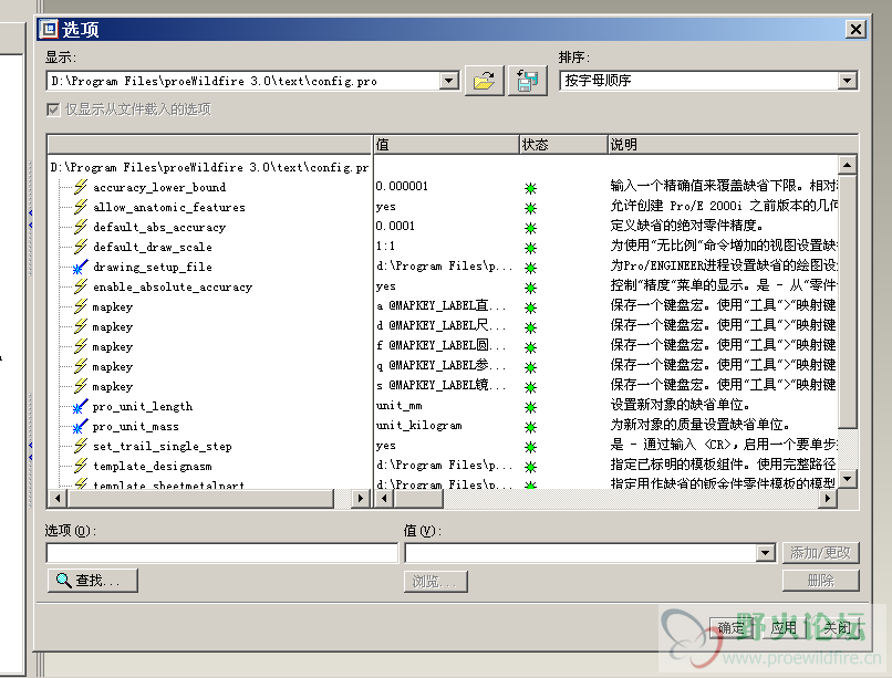

每次启动Proe都要怎样设置一次,文件明明是好的,之前用着也没问题啊,大家帮忙看看。
