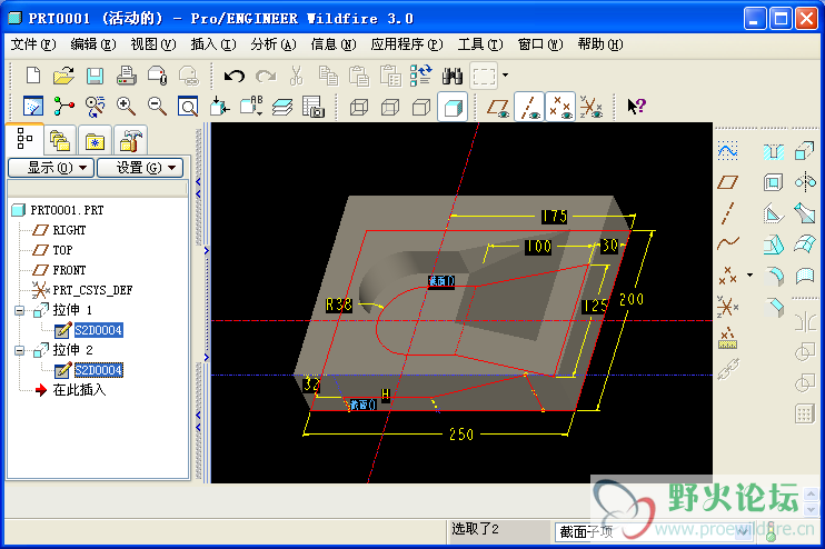

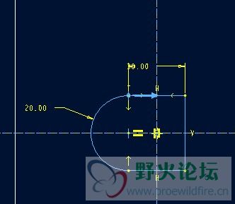

大家看看这个混合切剪,改如何做呢,我草绘第一步如图2,完了,然后----切换剖面,完了还是提示如-(截面必须包含此特征的几何图元。)
我不知道怎么弄了,看大家有没有遇到这种情况,问题出在哪里?
出题的原图
出题的原图
混合 切剪 中的草绘
混合 切剪 中的草绘
勾选完成 提示这样的信息!!!
勾选完成 提示这样的信息!!!

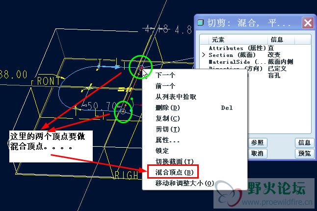

 楼主| 发表于 2010-10-8 15:10 | 显示全部楼层
每个截面的图元数必须相等--这个什么意思啊?
614
神啊!
784
发表于 2010-10-8 15:42 | 显示全部楼层
就可以这么说吧:
你的截面1有4段(4个图元)
截面2有6段(6图元)
几乎可以这么说吧:你的截面定点数目得相等——可以选中点然后右键  混合顶点
