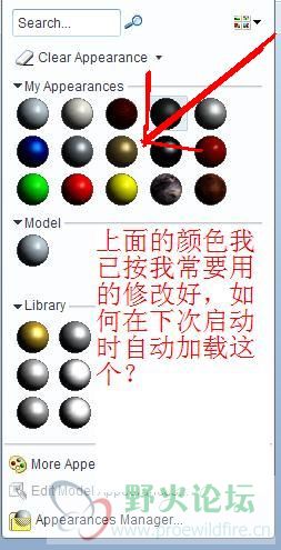

[求助] 如何修改默认系统颜色?

发表于 2010-10-8 10:44 | 显示全部楼层
保存这个你修改好颜色的零件,把它设为模板,然后以后建造零件的时候用这模板来建造就OK了·····

 楼主| 发表于 2010-10-8 10:58 | 显示全部楼层
回复 2# czf 的帖子
这样不是很麻烦?没有在使用缺省模板下直接加封的方法吗?

发表于 2010-10-8 12:26 | 显示全部楼层
我也遇到这样的问题,应该是从工具——选项中对config.pro默认选项进行更改(我猜的。。。)

发表于 2010-10-8 13:33 | 显示全部楼层
原帖由 song-un 于 2010-10-8 12:26 发表
应该是你猜错了
大家好像都是修改模板的颜色

发表于 2010-10-8 15:58 | 显示全部楼层
他没有猜错,就是跟CONFIG有关的,你的颜色导入进来之后要保存成文件,然后在CONFIG设置引导。以后再每次启动就只是你保存的那个文件导入的颜色。
