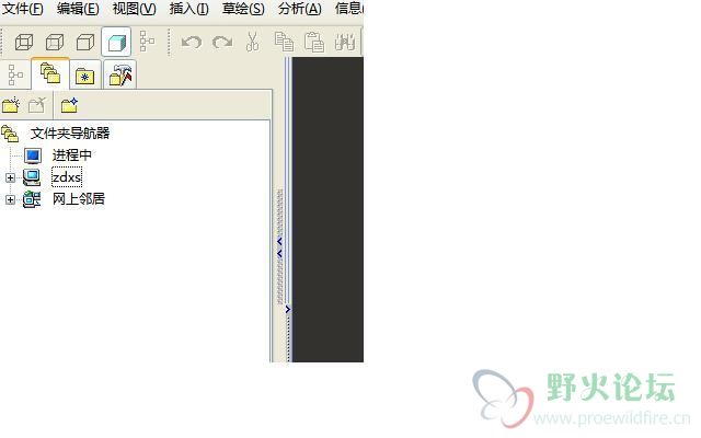

刚装好ProEwildfire3.0,发现选项卡中的“模型树”是灰色的,不能点,求助心切!

截个图上来啊?

新建个零件才能有模型树吧,什么都没做怎么能找到呢

[localimg=400,250]2[/localimg]
这是截图
47
 楼主| 发表于 2010-10-11 00:40 | 显示全部楼层
回复 4# 野火 的帖子
当然新建了,新建的草绘

截图.JPG   第一次上传截图,也不知道是不是这么弄的!

新建的草绘属于一个文件,是没有模型树的。

 楼主| 发表于 2010-10-12 15:25 | 显示全部楼层
