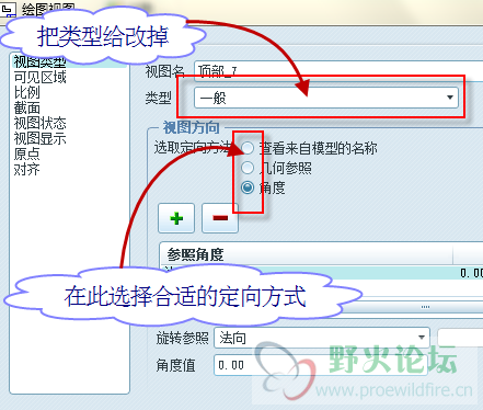

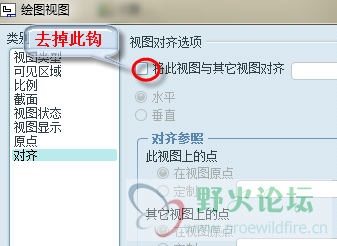

假设主视图需要旋转30°以后才能标注另外一面. 但是里面的所有图都不能旋转(当然除主视图)..这下应该怎么操作??/我用的5.0 需要各位大侠指教.最好贴个图.呵呵 ..多谢了

发表于 2010-10-7 22:08 | 显示全部楼层
其他投影视图都取消和主视图的关联,然后再旋转

请哪位大侠给帮忙解决一下.我的取消与视图相关都是黑色的..

发表于 2010-10-8 09:32 | 显示全部楼层
试一试这样做
不许扯淡!

 楼主| 发表于 2010-10-8 09:35 | 显示全部楼层
哥 .你真的是大好人啊..太感动了
