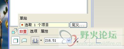

在拉伸特征操控板上缺少了一个“创建草绘截面或重新定义草绘截面”的按钮,导致系统显示不了『剖面』对话框,如下图所示:
各位,能帮小弟想想办法把哪个按钮显示出来吗?

在你上面图中点放置!
就会弹出下的第一幅图
再选择定义会弹出第二幅图
现在应该看得懂吧!

这个我也试过,但是我想要的对话框是“剖面”的放置,不是“草绘”的放置阿

谢谢你的回复。不过,我还是搞不懂。因为我是先创建零件的,拉伸按钮才可以用的嘛,然后才设置相关参数嘛,当我想选择FRONT基准面为草绘平面,RIGHT基准面为参照平面,以上的设置应该会显示在『剖面』对话中的吧,但是就是找不到这个对话框。就算找到3楼朋友所说的『草绘』对话框也不能设置(因为都变灰色了)。这是我的一些感受,因为自己是新手不太懂,见笑了

你说的是参照选择对话框吧,按3楼的图点定义那个参照对话框就出来了,或者直接在窗口中点右键,定义内部草绘

你们说对了!谢谢各位!问题已经解决了。
