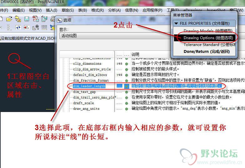

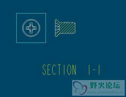

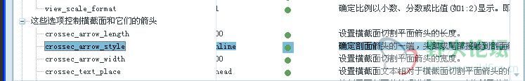

问题1:我的截面出来只是一条线.无箭头?

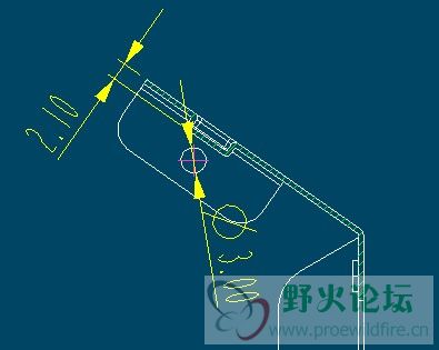

问题2:当标注尺寸位于一侧时,另一侧的箭头线很长,当尺寸很多时有影响,怎么缩短?

第1个问题:
你说的较模糊,我不太明白你的意思。不知道你的意思是不是显示不了剖面线?若是:你就把剖面的方向调转个方向试试!
第2个问题:
就不多说了,看下图吧:

发表于 2010-10-7 13:34 | 显示全部楼层
在绘图选项设,如图

 楼主| 发表于 2010-10-7 14:46 | 显示全部楼层
第一个问题仍然没有解决
谢谢楼上的朋友,你那应该是控制箭头吧.可我根本就没有箭头和线条的显示,,请问控制选项是什么??

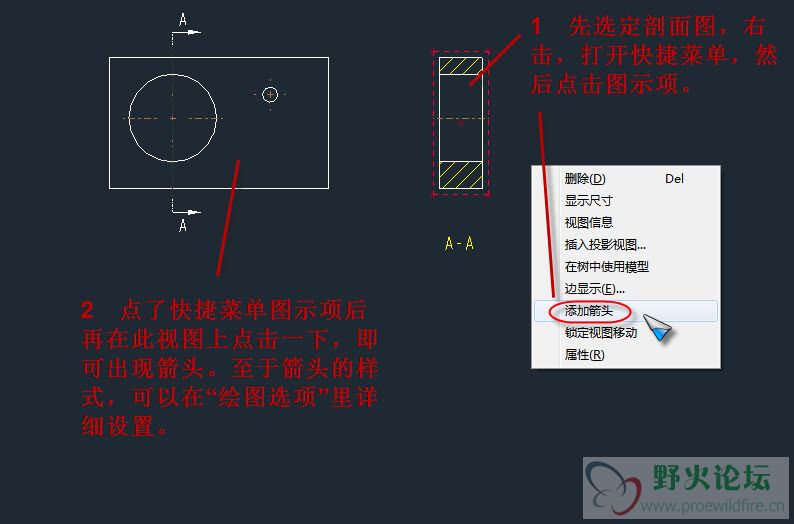

发表于 2010-10-7 15:06 | 显示全部楼层
原帖由 xu_ly 于 2010-10-7 14:46 发表
你的意思是不是显示不了剖面箭头吧?如果是这样的话,看看下面的图示吧:

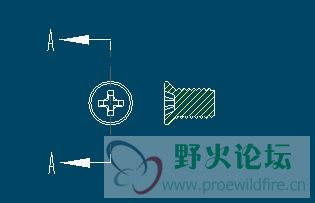

 楼主| 发表于 2010-10-7 15:10 | 显示全部楼层
谢谢楼上的所有朋友.问题也解决

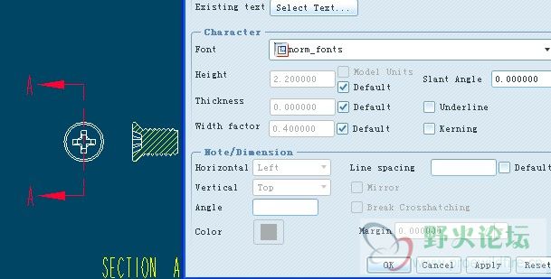

 楼主| 发表于 2010-10-7 15:26 | 显示全部楼层
回复 5# czf 的帖子
请问颜色怎么修改呢?
125
164
 楼主| 发表于 2010-10-7 15:27 | 显示全部楼层
切割线颜色
箭头方向是和视图有关的是吧(1.3视图)..但是颜色怎么修改呢??

发表于 2010-10-7 15:37 | 显示全部楼层
proe剖面线箭头可以这样说吧,颜色基本改不了!这怎么讲?
我试过好像只能批量的改颜色,这样剖面箭头线的颜色也可以说是改过了,对吧!但可选择的颜色非常少,且可选择的颜色比默认的还要难看!所以一般情况下保持默认的还要好一点!当然,这是我的经验,而且我用的是proe4.0,现在5.0的颜色选择性如何我没试过,不知道有所改进没有!
