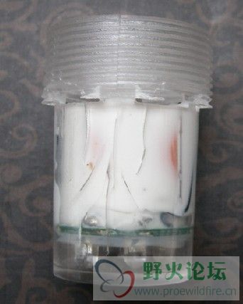

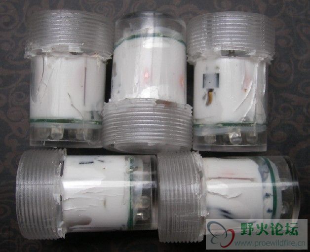

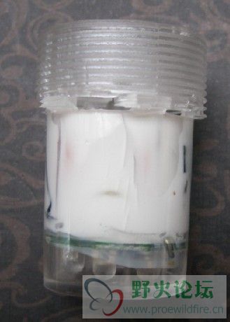

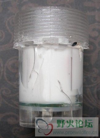

我们公司做的产品里面灌了环氧树脂,用冷热水测试之后,过一段时间后就有发现开裂的现象,请问大家能不能帮我解释一下什么原因,谢谢!

发表于 2010-10-7 00:01 | 显示全部楼层
估计是温度影响

发表于 2010-10-7 08:17 | 显示全部楼层
分析点:冷热测试后,环氧树脂材料会不会出现变形膨胀???
发表于 2010-10-7 08:26 | 显示全部楼层
太脆了吧。。。
56
发表于 2010-10-7 10:03 | 显示全部楼层
1   固化剂需要质量更好的    2   成形前没有搅拌均匀
 楼主| 发表于 2010-10-7 12:31 | 显示全部楼层
固化剂在干之前是会发热的,干了以后受热的话膨胀不会很大的。不知道这个会不会跟外壳模具有关,因为以前也是同样的树脂,同样的做法。。。。。。现在这个问题搞好久都没有找到真正的原因,不知怎么办了!!
发表于 2010-10-8 10:25 | 显示全部楼层
模具的问题!提高模具温度,应该就不回出现这样的问题
发表于 2010-10-8 10:38 | 显示全部楼层
任何PC料都存在应力原因,𦓐而且材料密度分高`中`低三中,密度趆低趆容易开裂.还有产品结构也有关系.
215
315
发表于 2010-10-8 14:38 | 显示全部楼层
对比一下之前OK的成型条件,最主要是确认一下模温,及产品的结合线位置是否一致
