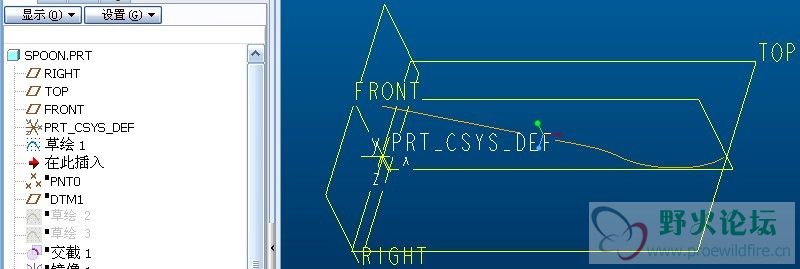

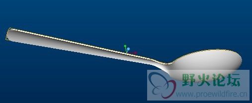

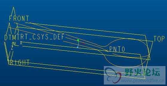

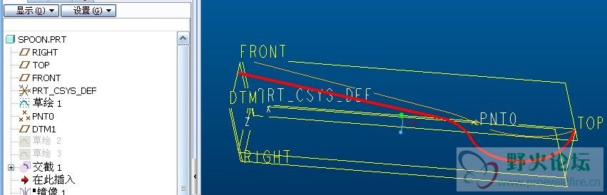

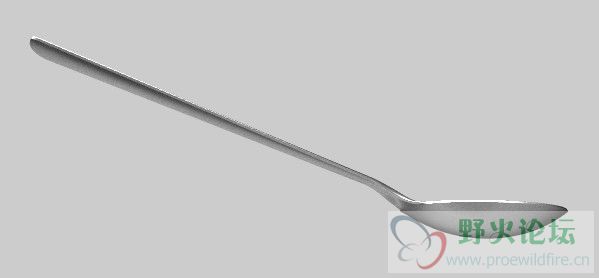

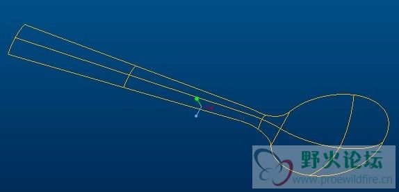

看过论坛里面有不少勺子的做法,今天提供一把比较简单的勺子的做法,源自林清安的教材,稍加了改动
希望与大家一起交流学习
详细步骤如下:
1.草绘骨架线
2.由两条草绘线交截得到勺子的边缘轮廓
3.通过做点,分别画出五条简单的控制轮廓
4.边界混合得到勺子的完整曲面(5+3)
5.加厚和后续处理
6.keyshot渲染
下面附图,附prt   欢迎大家提问和指教
