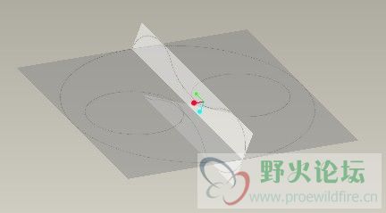

[求助] 谁都想知道的2个cad二维视图画3d图!!!经典的问题啊

发表于 2010-10-6 13:35 | 显示全部楼层
确定第一视图位置(一般为0,0點),剪切第二视图,转换视图方向后再位移第二视图位置!

发表于 2010-10-8 15:56 | 显示全部楼层
楼主要的是这种效果吗? 野火版造型里面有个跟踪草绘,做出的就是这种效果。
还有论坛里有这个教程的:http://www.proewildfire.cn/thread-1009-1-1.html

发表于 2010-10-10 14:40 | 显示全部楼层
。。。  用的PROE的 AUTOBUILDZ程序  ,楼主自已搜下吧

发表于 2010-10-10 15:16 | 显示全部楼层
我觉得没有必要旋转吧,既然他导入的是igs格式的曲线的话,在4.0里面可以直接拿来做拉伸的。也许他旋转只是为了更直观点吧,你空间能力好的话也可以不用把主视图旋转吧。
