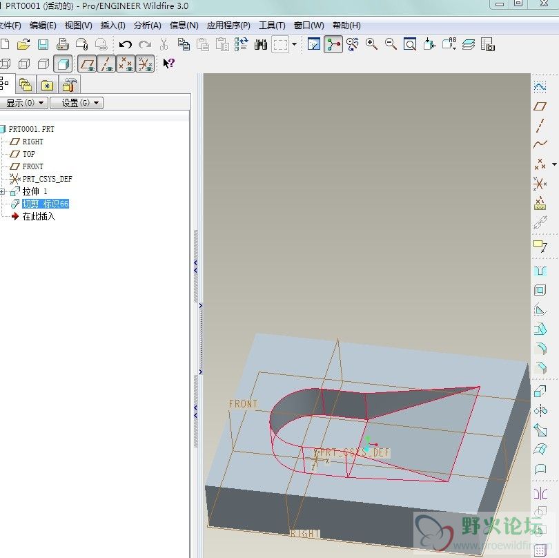

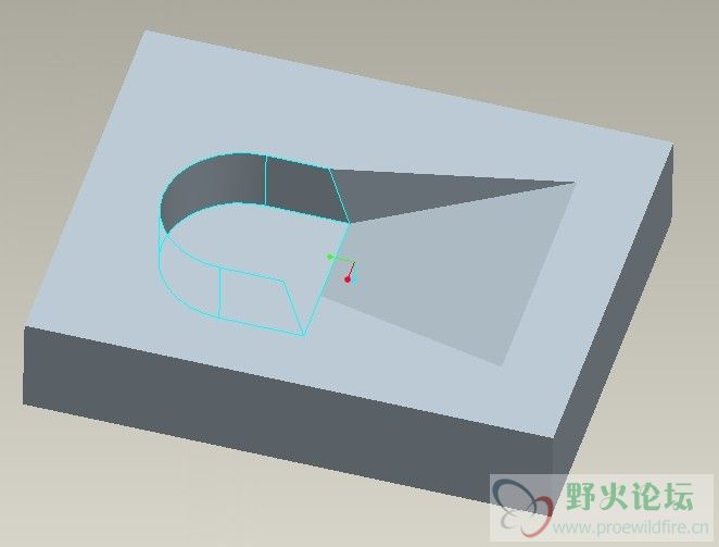

[其他] 求助这个最少几步画出来啊?
-2
48
发表于 2010-10-5 20:19 | 显示全部楼层 |阅读模式
希望高手指点,要有图有PRT文件……怎么还有人这样做过的呢?

发表于 2010-10-5 20:51 | 显示全部楼层
正常情况下两步或三步都可以
-2
48
 楼主| 发表于 2010-10-5 21:04 | 显示全部楼层
高手指点一下啦!新手很菜,赐教!
2步不会啊!求高手指点一下啦!
发表于 2010-10-5 21:26 | 显示全部楼层
拉伸完后用 混合  传PRT了  要PRO/E4.0  M160以上版本方可打开看到!
prt002.prt.rar
41.83 KB, 下载次数: 68
zmorphis + 1 热心助人

发表于 2010-10-5 23:14 | 显示全部楼层
3.0
prt0001.prt.rar
47.74 KB, 下载次数: 108

发表于 2010-10-6 00:14 | 显示全部楼层
这个在刚学的时候画过,就是两个曲面混合然后实体化,再材料移除,楼上的高手讲的很清楚,厉害。
