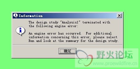

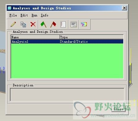

建立静态分析后,点“开始”,(好像没有运算成功,显示的是“Run Completed with Fatal Error”),然后点“显示分析结果”,结果出现下图。
不知道为什么,原来都还能用的,突然就不能用了

添加材料了吗
发表于 2010-10-7 10:39 | 显示全部楼层
是否缺角度约束
也可能是缺材料,或者未接触的弹簧、集中质量造成
[ 本帖最后由 clm1975 于 2010-10-7 10:41 编辑 ]

不行,只有把整个proe卸掉后,再装一遍就好了
