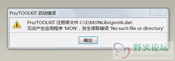

系统是W7-64位的,然后在text文件夹内没找到protk.dat文件,是我自己新建的,其他都是按照说明做的,不能用,怎么办!!

     去EMX安装目录看看,或者就知道了;也许是路径导向写的不正确。这个问题同系统的位数没有关系。
      通常成功的路径应该是:
      例如 X:\Program Files\PTC\EMX4.1\text\protk.dat 。
      以上谨供请参考。

我说的是标准件库!不是EX

有没有修复过的标准件库,W7可以装的?
