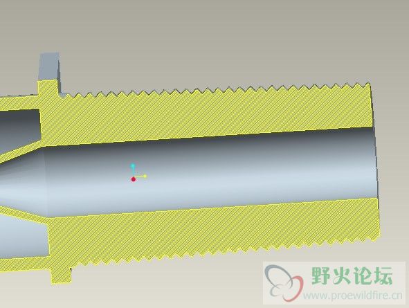

旋转扫描切削怎么多切了一圈
用螺纹修饰为什么做出来的看不到螺纹?螺纹修饰做出来的螺纹是实体吗?

螺纹修饰做出来的不是实体,模型里看不到,二维图里可以清楚标示

修饰是看不出来,修饰主要是二维图,螺纹的标准显示方式,要看的出螺纹,还是用螺旋扫描,切除吧

螺纹修饰在三维图纸中不就是两条直线么?

修饰螺纹应该是一个曲面螺纹
