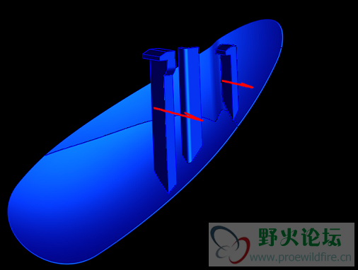

发表于 2010-10-5 20:49 | 显示全部楼层
我大概的看了一下,确实不好出模,小的卡点距中间的柱位只有3mm,不好做斜顶,大的卡点底部有凸起,也不好做斜顶,我的想法是:大的卡点做斜顶,底部的凸起和小卡点用滑块成型,

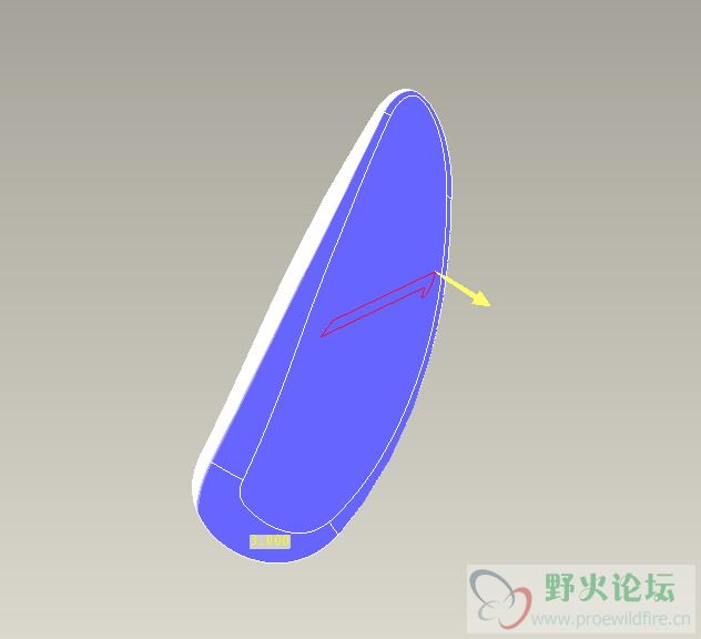

 楼主| 发表于 2010-10-7 09:44 | 显示全部楼层
楼上的那种脱模方法也是脱不了的,现在最大的问题是我走滑块的话,在蓝色和白色之间会有一条夹线,而我这产品对表面要求非常之高,所以求哪位帮我把白色面加一点或者减一点下去,不至于走滑块都有夹线存在
