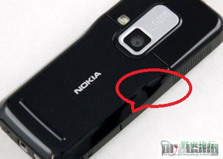

在同一条边上怎么倒出两个不同的角,下图为NOKIA 6120C的后盖

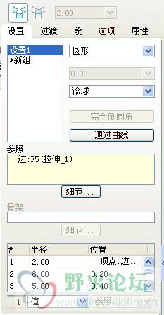

这样吗
发表于 2010-10-5 12:39 | 显示全部楼层
原帖由 星光诺言 于 2010-10-5 12:37 发表
这样吗
选项里增加你需要的半径值就行了

中间加个点!倒可变吧
486
590
发表于 2010-10-5 20:03 | 显示全部楼层
可变倒角
