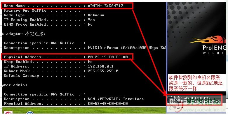

各位老大好,帮忙看一下究竟是什么原因,安装了好多次都无法安装成功。

用 PROE 读出来的网卡号,它认哪个你就用哪个

发表于 2010-10-4 19:48 | 显示全部楼层
不用的网卡禁用了,再装proe
