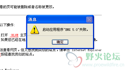

发表于 2010-10-4 11:17 | 显示全部楼层 |阅读模式
打开时候提示第一图,然后里面界面都有。。我算安装成功吗。EMX我都不会。求帮助,如果没成功还需要什么。

发表于 2010-10-5 17:09 | 显示全部楼层
你PRO的启动目录,不是从安装目录启动的吧,如果是,那就把安装目录里的破解文件删了试试

 楼主| 发表于 2010-10-14 15:30 | 显示全部楼层
我觉得不成功,能用是能用,也没什么问题。不过我最近尝试再挂EMX4.1的时候,也是出现这个问题,图标都有,但是就是用不了。。proe4.0。F000版

 楼主| 发表于 2010-11-13 08:07 | 显示全部楼层
注册表文件 'D:\Program Files\proeWildfire 4.0\emx5.0\text\protk.dat' 中的 Pro/TOOLKIT 应用程序 'EMX 5.0' 在日期上先于 Pro/ENGINEER Wildfire v4.0,但并未按使用继承编码进行标记。
一直提示这个。是不是这个问题呀?
