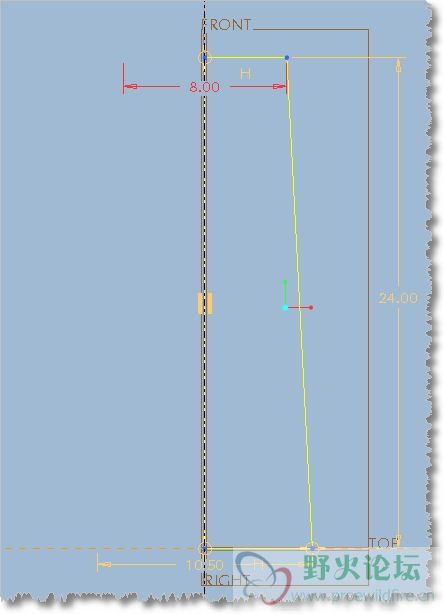

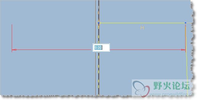

有时在草绘下,在比较大的图时, 要放大才能看得清草绘尺寸并做修改,但是当修改好其中一个尺寸后,打回车确认后它就会自动缩小窗口到合适大小,这时要修改下一个尺寸时,又得放大局部了,这样显得很麻烦,有没有参数对这个设置不自己缩小?

全选尺寸——点“修改尺寸值”命令——把再生选项去掉

设置草绘时双击修改尺寸,显示的画面保持不变的选项如下:
sketcher_refit_after_dim_modify   设置为:no 即可
