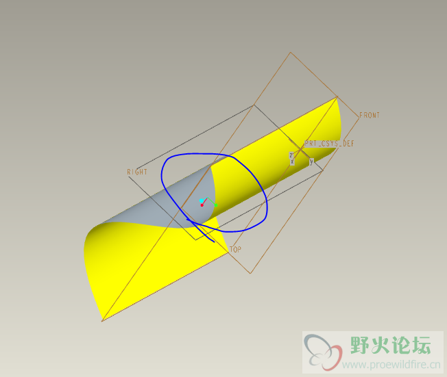

上面的曲面是我用proe4.0做出来的,proe5.0我就做不出来了,请大侠指教

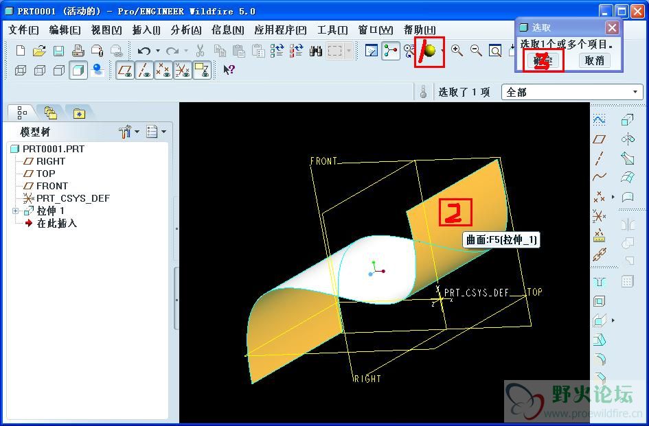

楼主说的似乎是“单面曲面”——我也没找到。感觉应该是PTC觉得没什么用,给我们省略了一步
选择side的操作。
如果说是“单个曲面”,这个不难:
1. 选择要应用外观的对象。使用选取过滤器设置选取类型。
2. 在“视图”(View) 工具栏上单击  图标,将活动外观应用到选取的对象。
可选择要应用的外观,然后选取对象。
3. 在“视图”(View) 工具栏上单击  箭头,打开“外观库”(Appearance Gallery)。
4. 从任意调色板中选取所需的外观。“外观库”(Appearance Gallery) 关闭。图标更改为显示活动外观。
5. 选取将应用外观的模型的所需部分。使用 CTRL 键可选取多个图元。
6. 在“选取”(Select) 对话框中,单击“确定”(OK)。活动外观即会应用到选取的对象。
简单地说:1选颜色,2选面,3确定
