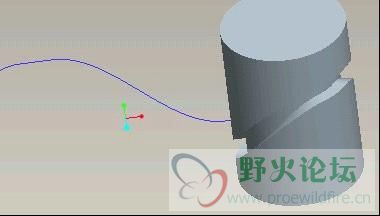

很好的方法
不过我感觉可以用包络
或者用变截面扫描两步实现

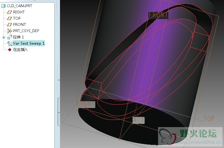

我用VSS做的
cld_cam1.prt.rar (39.42 KB, 下载次数: 92, 售价: 1 金钱)
尺寸琢磨了好久,收点辛苦费,

用图形控制变截面扫描是最好的。

用图形控制命令和可变截面扫描就能做出来啊!

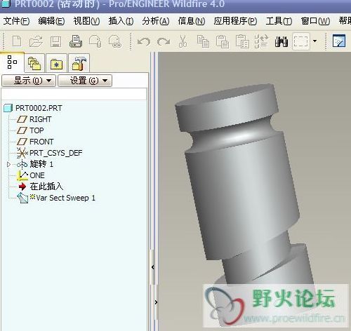

我的一些意见。
首先感谢楼主的资料
另外,在PRE4.0里面,会多出以下几个步骤,我搞了半天才搞出了,发上来,省得跟我一样的童鞋又重走一遍弯路
圆柱凸轮参数化建模.part01.rar
87.89 KB, 下载次数: 94

用图形加VSS是最方便的

有点小复杂,好像变截面扫描简还单点,不用写那么多公式。
