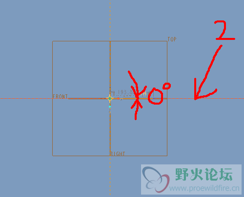

如图,1是我作的一条直线,2是我做的一条中心线,他们是重合的,但是有时候要添加关系式时就必须要标注他们之间的角度为0度,但是在这儿,我只能标注他们的距离为0,而不会标注他们的角度,请问各位大侠,有没有什么办法标注他们之间的角度吗???

标注与它垂直的线角度为90度,垂直的线好约束就可以了
发表于 2010-10-1 19:36 | 显示全部楼层
先画成有一定的角度,再修改这个角度值为零,这角度就标上去了。

去除水平的几何约束,就是图中的那一个“H”
然后就可以标注角度了
话说回来了,既然你要用关系控制
干嘛非要使用0°角呢?
关系式约束多少就是多少嘛,干嘛在乎手工标注的角度呢?
也就是说你可以随便画一条倾斜的直线,然后让角度尺寸出来不就可以了嘛?
