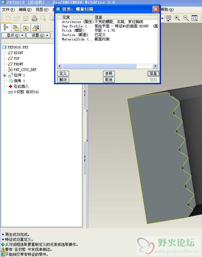

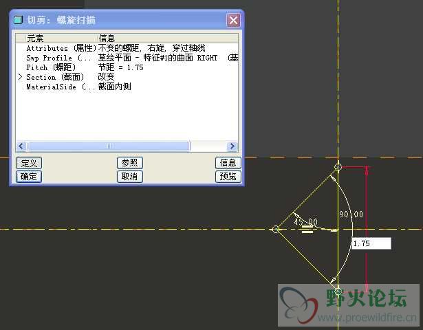

如图所示,为什么螺距不能和螺纹截面尺寸一样?只要螺距比截面稍大一点0.01就能创建成功,敬请指点迷津!
625
725

你的剪切切到实体外面去了,把你的轨迹线端点缩到实体里面去一点就OK啦
614

修改一下属性——把穿过轴改为法向轨迹再试一试,应该是Ok的!
