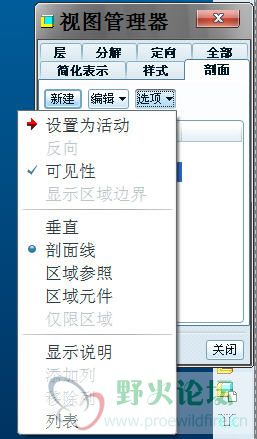

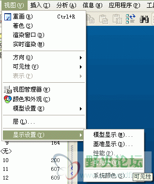

视图里面的可见性功能到底有什么实际用处呢?
如果要是看剖面的话自己做剖面就可以了,
这个功能手动调深度,还受到模型角度的影响。
用这功能看模型剖面也不是很方便。
真不知道还有什么实际用处

 楼主| 发表于 2010-9-30 16:26 | 显示全部楼层
啊 可恶的水印,挡到我图片了

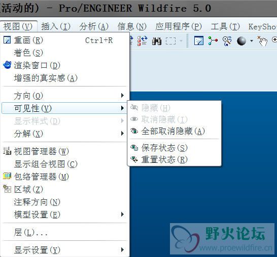

发表于 2010-9-30 16:45 | 显示全部楼层
在5.0中 可见性 已经被提到第一级选项里面了,可见还是比较常用的。
不过可见性包含的这些命令在选定零件或者特征后 右键里面也有,跟这个是一样的功能

 楼主| 发表于 2010-9-30 16:51 | 显示全部楼层
那个深度调节用起来不是很方便啊,稍微调一下兴许模型就被“砍”没了。想随意的看剖面还有什么好方法吗?

发表于 2010-9-30 17:10 | 显示全部楼层
我觉得你把有些特征理解错了。
你一开始问的问题 可见性是针对视图显示或不显示。
而你现在说深度调节是零件的颜色。  有时候虽然都看不见零件了,可是通过隐藏是真的没有显示,而通过深度是有显示,只是你看不见而已。
表现剖面的可见性 是这样的。
先做好剖面,选定剖面设定为可见性。这样,你在返回组件,照样有剖面显示。。。
