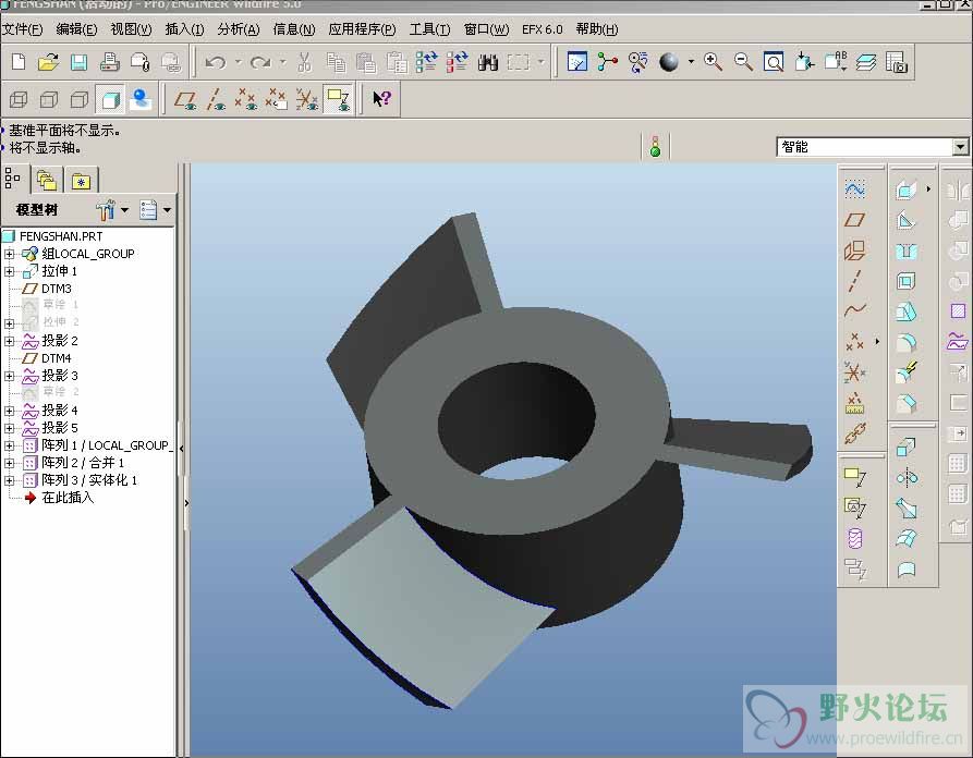

版本是5。0的。谁看看我的怎么阵列啊。

我上图了,直接点的话,阵列是灰色的。我把相关的弄成一个组,可以阵列了,但是确定后会出现错误。

把那个扇叶面选择,复制再张贴。这样就有了一个曲面的扇叶形状。用这个曲面阵列再实体化。
不用分什么族,还减少垃圾特征……

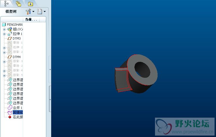

飘过说句。以先阵列扇面曲面再实体化。
发表于 2010-9-30 18:29 | 显示全部楼层
还是可以阵列的。
