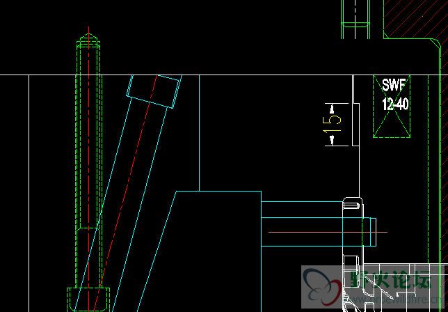

此处在COR上要做一个滑块,而且孔是碰穿的,所以两个筋位的地方不太好做,望各位兄弟帮帮忙!

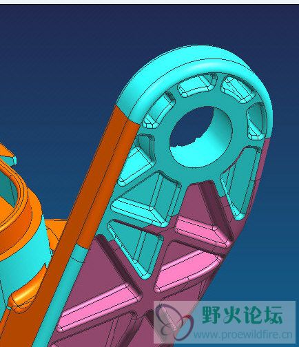

 楼主| 发表于 2008-4-30 11:21 | 显示全部楼层
再来一张

发表于 2008-4-30 11:35 | 显示全部楼层
你把整个产品形状摆出来,那样看得清楚点,建议多发几张图。

发表于 2008-4-30 13:32 | 显示全部楼层
建议把孔顶部的筋去掉,空下边的也切掉2.0MM左右,目前这样,很难FIT模,并且很容易出披锋(飞边).

 楼主| 发表于 2008-5-1 09:28 | 显示全部楼层
回复 5# 的帖子
我也这么认为的,但关键是客户不同意啊,这个结构我已想出来了,还是比较简单的,
