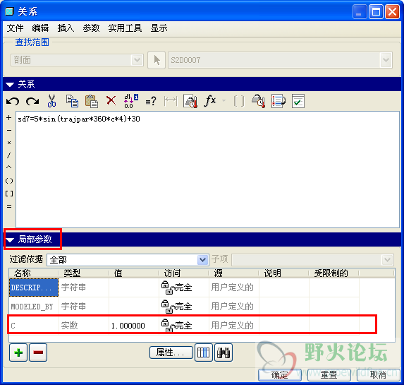

[求助] 这个关系式不行是怎么一回事?

关系式中,“c”是一个参数,是需要赋予一个值的。

nevermakeup  说的意思是他看到一片博士论文,论文里说c是应该是proe的一个常量之类的,就像pi、e一样
——不过我也感觉好像没有这个量

大家说的够好了!
我在画蛇添足下:
c=1/7
sd4=sin(trajpar*360*c*4)+30
trajpar相当于自变量,取值范围0~1。
trajpar*360*n 这种结构通常用来表达n圈圆周角。因此你的函数的括号前面明显需要一个sin/cos之类的三角函数。
c直接出现在“=”右边肯定是通不过的。最少要像我这样给一个显示赋值,系统才会帮你添加一个变量定义。
[当然了,如果你是在不想这一行出现在编辑行,也可以点击“局部参数”]

下列参数是由系统保留使用的:
PI(几何常数)
值 = 3.14159
(不能改变该值。)
G(引力常数)
缺省值 = 9.8 米/秒2
(C1、C2、C3 和C4 是缺省值,分别等于1.0、2.0、3.0 和4.0。)
是不是“C*4”多了个“*”?
