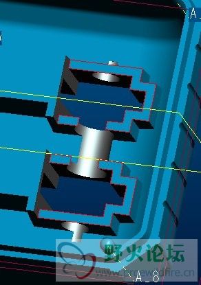

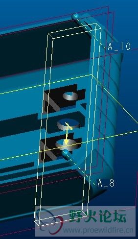

如图,为什么这样的拉伸剪切能有如此效果,刚好切掉中间的四块板且不伤外壁....
谁能把原理大概说说,通俗易懂为好。
先行谢过~~~

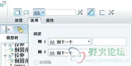

发表于 2010-9-30 12:52 | 显示全部楼层
双侧切除,性质为切到下一面。
即,切到下一个接触面自动停止。
喜欢proe

发表于 2010-9-30 16:38 | 显示全部楼层
双侧到目的面呀

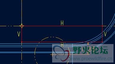

 楼主| 发表于 2010-9-30 19:35 | 显示全部楼层
原帖由 czf 于 2010-9-30 12:52 发表
双侧切除,性质为切到下一面。
即,切到下一个接触面自动停止。
但是从分中平面开始, 中间已经经过了好几个面了,这样的剪切到的面接触面到底是怎么定义的..... 谁能再详细一点啊

发表于 2010-10-2 08:26 | 显示全部楼层
双侧拉伸 拉伸到面

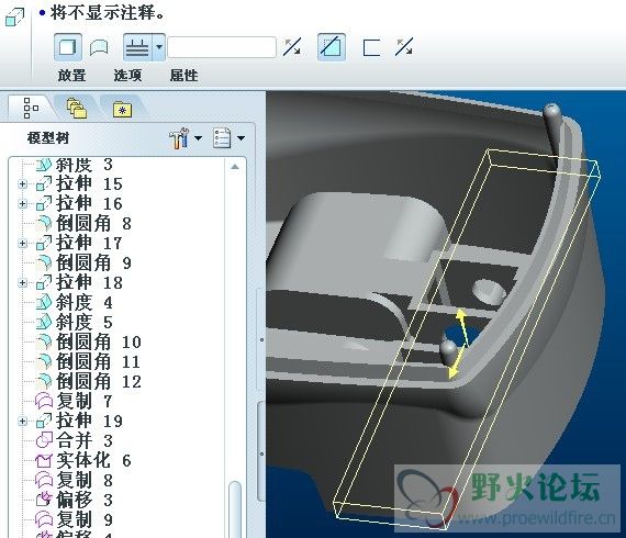

思索多日   基本明白
关于这个问题我做实验得出的结论如下:
拉伸选取的选项是拉伸到下一个接触面,没看清图片的guy们,请不要乱发言
从草绘面往外面开始切
在草绘这样大小的一个窗口里面
它会把自己遇到的第一个敌人(障碍)完全清除掉....
无论这个几何有多么的复杂  只要在这个草绘延伸的区域中于   并且与草绘延伸出去的第一个接触面有肢体接触(一定是在草绘延伸区域内的接触,外面的不算)  就会被砍去.....
没明白的朋友来看看吧  多么通俗的注解啊......
