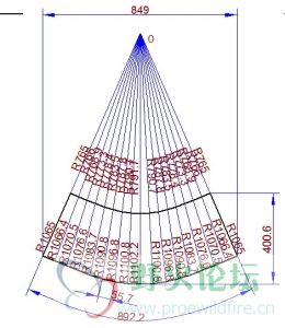

居然能画出成型线,铆焊车间可以很方便的根据所画的线卷板。不知道什么软件弄出来的?

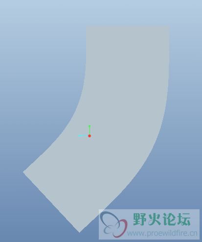

我试过了   使用破衣的钣金部分展开的

我要的是成型线啊,展开很简单的,就是成型线,为了方便铆焊车间卷板

用proe先扯裂后展开应该不困难。

我也很想知道那密密麻麻的线和数字是怎么得到的?难道是手工添加??

我平时是这样做的   就是我放样好之后进行CAD的线段的替换   即可出现这样的线性标注了
