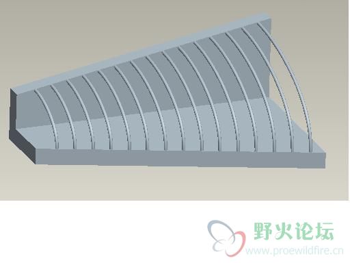

发表于 2010-9-29 23:57 | 显示全部楼层 |阅读模式
这个阵列不会啊...太难了...初学者...求解...

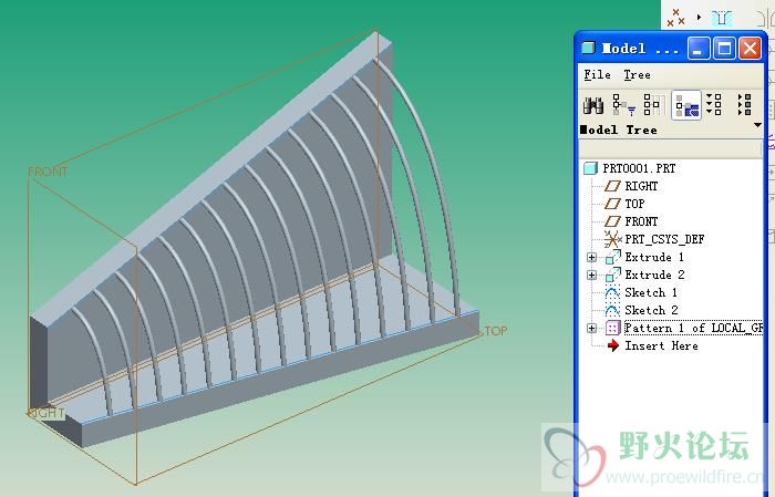

发表于 2010-9-30 08:48 | 显示全部楼层
再传个part文件,可看具体步骤,5.0版本画的,打开part时别忘了在模型树中把"Insert Here” 光标拖到最后,否则什么都看不到!这样是为了减少上传文件的大小。

发表于 2010-9-30 09:04 | 显示全部楼层
这个是参照阵列完成的  涉及到参照面以及点的选取  其实不难  就是繁琐一点吧

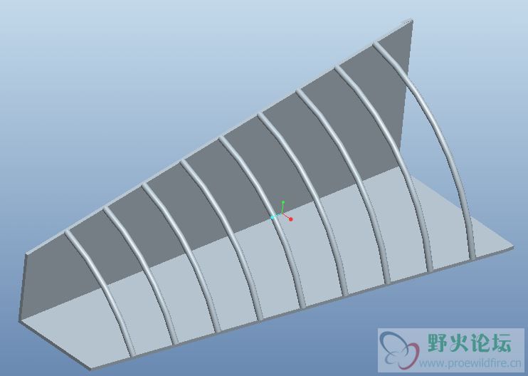

发表于 2010-9-30 09:22 | 显示全部楼层
看看是这样吗
