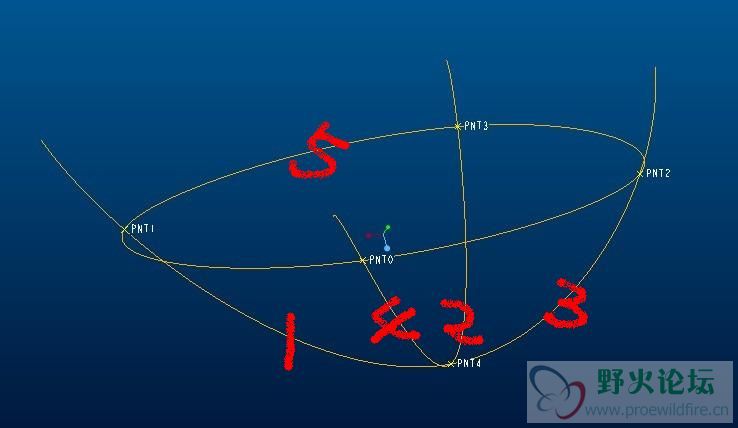

怎么操作可以选到办条线?如下图所示。我用边界混合命令,第一方向为1234,第二方向为5。可问题是:13,24其实是用一条线画出来的。我操作的时候总是会13,24同时加亮,我知道有办法可以解决的,我忘了,请大家帮帮忙。如何才能单独的选到1,2,3,4~~谢谢

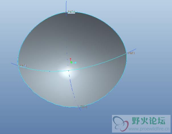

混合中同一个方向的两根线是不可以相切的,你的1和3既然是一根线,那显然是相切的。
你这个图完全可以制作4分之一,然后镜像。只是在边界的地方设置好垂直镜像平面。

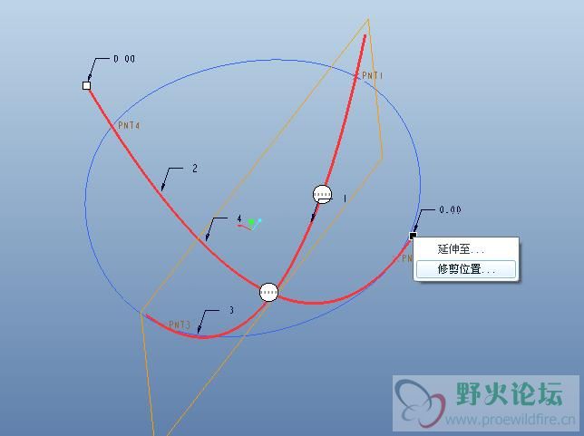

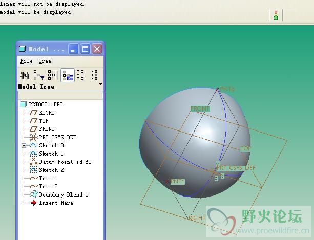

2楼 hehaihang123 :你说"混合中同一个方向的两根线是不可以相切的"
我反对你的这种说法,可以相切的!不要误导别人,我已画出,如下图,1楼的把13,24曲线在顶点打断就可做出来了.
当然,你提出的先做四分之一这个方法更好.

 楼主| 发表于 2010-9-30 18:34 | 显示全部楼层
回复 4# dadu 的帖子
正解,没错就是这样,谢谢~~
