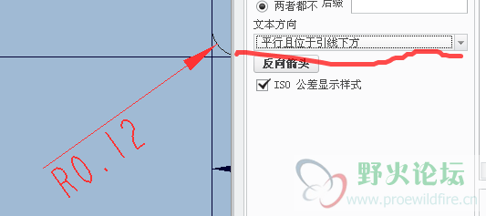

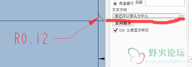

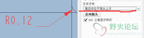

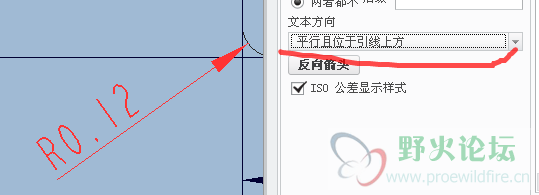

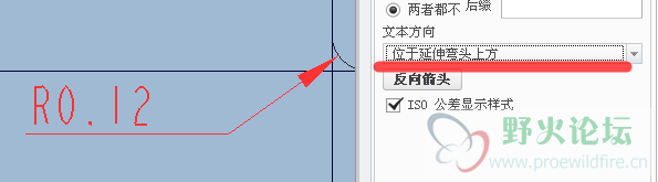

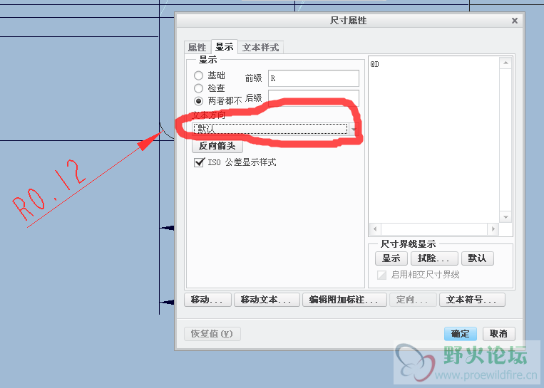

发表于 2014-10-22 12:55 | 显示全部楼层
在这里修改,尺寸的属性对话框里,如图。
