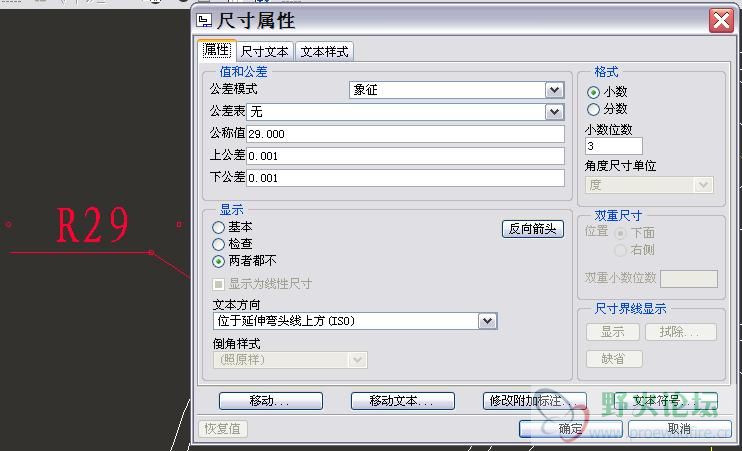

发表于 2009-12-29 22:34 | 显示全部楼层
PRO-E 5.0  是直接双击尺寸,然后在弹出的对话框里改

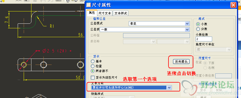

发表于 2010-12-10 21:58 | 显示全部楼层
在“尺寸属性”-->“文本方向”里面点选第一个选项,连续点击“反向箭头”切换即可得到想要的方向。
