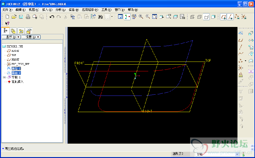

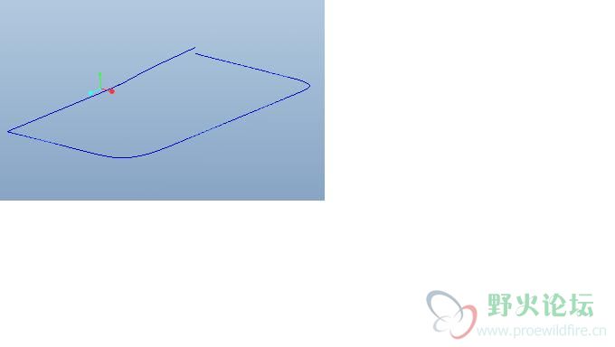

野火通过两条曲线做另一条3D曲线,命令在那里。找了半天都找不着
1图是没做前。2图是完成后。
请高手指示迷津
1图是没做前
1图是没做前
2图是完成后。
2图是完成后。
106
148
发表于 2010-9-29 17:26 | 显示全部楼层
我觉得一步做不出,所以没有直接的命令,用二次投影做(三步)

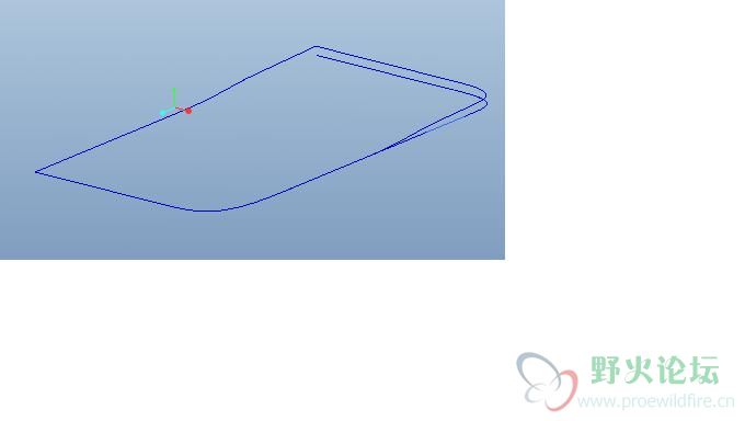

发表于 2010-9-29 17:29 | 显示全部楼层
先选中两个方向的草绘,然后:
菜单:编辑〉相交

发表于 2010-9-29 19:15 | 显示全部楼层
也来个贴图好了:

回复 3# 沧海曾经 的帖子
谢谢3楼的。不过我这个不是草约的曲线。而是曲率相切的两条曲线来做另一条曲率相切的的曲线(注:没有截点的曲线)。所以选中两条曲线后。没有相交这个命令。再次附图与档。望指点(野火5.0)
[ 本帖最后由 mclove2001 于 2010-9-30 16:35 编辑 ]

发表于 2010-10-2 12:11 | 显示全部楼层
原帖由 mclove2001 于 2010-9-30 16:14 发表
重新草绘一次不就可以了吗!
