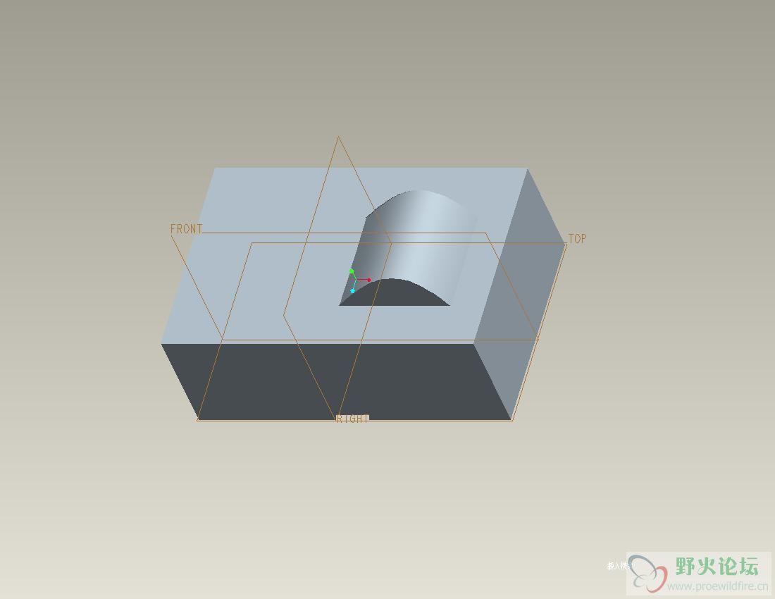

无意中发现了个怪现象  下面用图来说明  看有哪位知道原因
有兴趣的 零件文件在附件里
最后生成的东西显示不和逻辑性,就是看见的面应该是看不见的,看见的线应该是看不见的,应该看见的却按照看不见的来显示,总之就是很难让人理解,不符合3D规则的一种表示。
按照我个人理解,好象生成了一种反过来的实体,不知道原因是什么,因为一部分在实体内,一部分在外面,结果计算最后结果成了“显示切削”的感觉,就是把应该显示成实体的显示成了切削的感觉,仔细看线匡就会发现问题了。
仔细对比基准平面,多转下这个最后的零件就会发现这个情况了
一个立方体和一个封闭的面组
一个立方体和一个封闭的面组

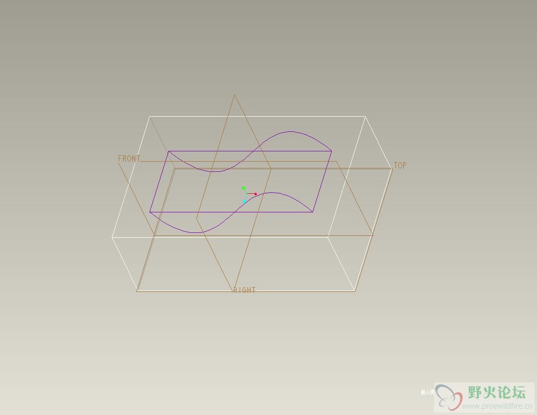

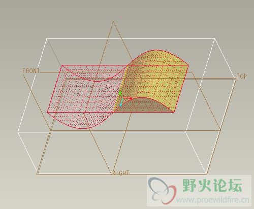

面组有一个自交线 正好在立方体上表面上
面组有一个自交线 正好在立方体上表面上
让面组实体化,但是不选切除
让面组实体化,但是不选切除

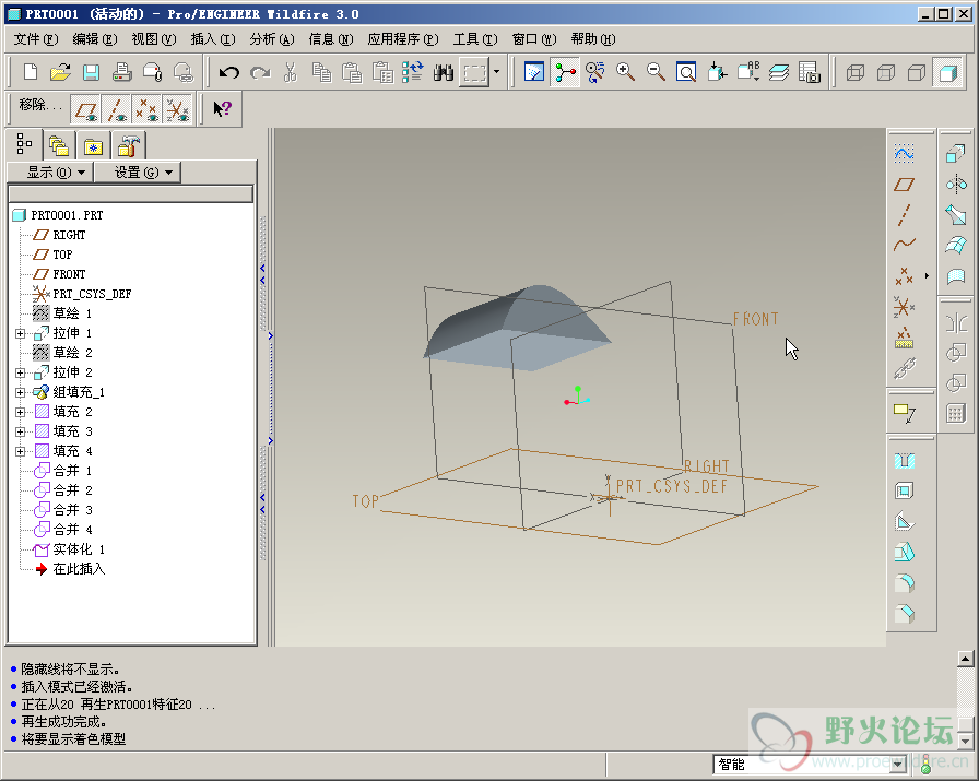

结果生成这个了,角度没变
结果生成这个了,角度没变

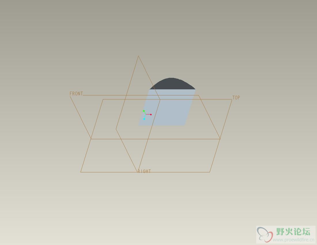

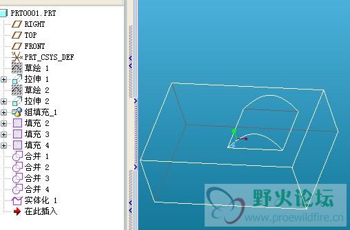

看下,应该在外面的东西都成了灰线,里面的线成了亮线

而且用着色显示的时候 看到的面 是 内面  而表面却看不到。
一句话就是生成的东西是一个实体  但是显示却完全按照相反的规则显示,
请问 哪位知道原因。
我只能说 个人觉得应该是跟计算有关系,实体化的面组自己其实是两个封闭的面组,而同时一个在立方体内一个在立方体外。

我是2.0版的  M190   LS的没出现我的情况?你看我的4 5图 就是我说的生成后的东西  没有重量,不是实体,但是又按实体来显示,可是规则又是反过来的。应该是按实体规则显示了切削这个特征
  另 实体话不切除 不能选方向
