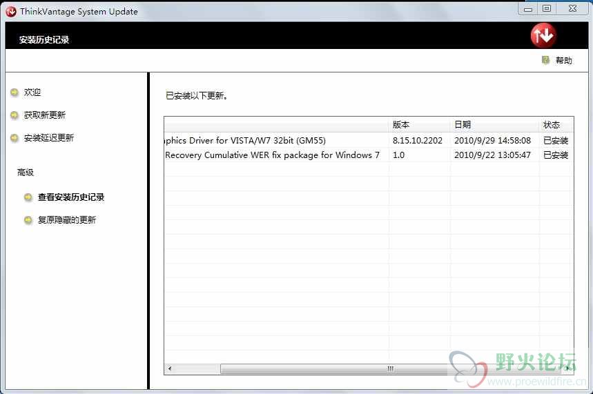

原来的电脑:XP系统,野火Proe4.0 F000 版。不幸电脑坏掉。
新买的电脑,WIN7 家庭基本版,装Proe 野火 4.0 M140。
使用的时候,发现以下问题:
1. 绘制草图过程中:
    1)标注尺寸时, 点击鼠标中间键 确认后,无反应。 执行“重画”或 “缩放”后,才能显示标注的尺寸。
    2)拖放尺寸先无反应。  执行“重画”或 “缩放”后,才能显示标注的尺寸。
    3)使用约束后,无反应。  执行“重画”或 “缩放”后,才能显示标注的尺寸。
    4)用鼠标画框的方式选取线条的过程中,不显示鼠标画过框。
    5)使用 “删除段”工具时,鼠标划过,不显示红色的轨迹线。
2)在显示实体的窗口中,鼠标移动到实体上时,画面无反应。(正常情况下应该显示实体的边框、或曲面、或 边线,红色显示)
问题解决:
刚开始,以为是配置文件设置的问题,在我们这个网站上找了很多配置文件的资料。研究了好久,试验了很多次没有结果。
后来记得 在别人的帖子上有人说过,驱动程序安装不对,会影响Proe。出现一系列问题。
决定试试看:升级一下显卡驱动
没想到,升级完成后,重启电脑,打开Proe。 新建实体、画图。   o(∩_∩)o 哈哈,问题解决了。
感谢野火论坛!感谢各位坛友!
希望这个帖子能帮到遇到一样问题的人坛友。
下图是升级驱动的记录:

编辑帖子就可以删除重复的附件,已帮你删除了,感谢分享经验。
另外, win7 一定要自己安装下显卡驱动程序,这个论坛很多贴都讲过了。
