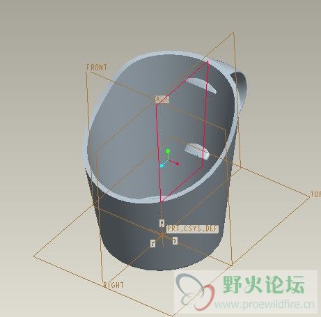

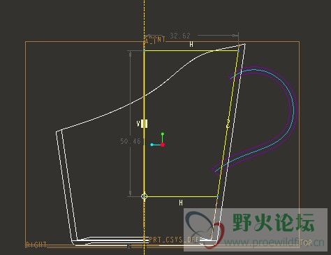

001.jpg   各位大侠,我是一个新手,昨天做杯托的时候用混合扫描做了把手,后来想把多余的部分去掉,就用了旋转,切割,可是老是报旋转在模型外,死也切不掉,望各位解惑,拜谢
用这个草绘旋转
用这个草绘旋转

杯托是曲面做的吧!转成实体再切..

因为你扫描部份系曲面做的,所以切除不了。
你将那曲面扫描那部份用实体扫描扫出来, 再用你旋转命令才可以切除。
