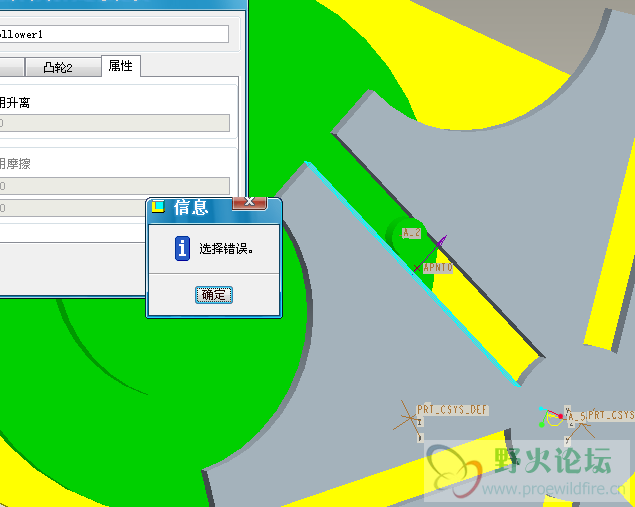

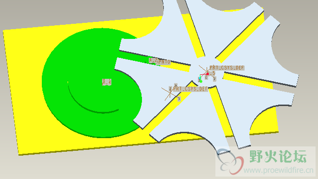

求助关于马耳他十字的装配问题,由于曲面并不是一直连续的,我在装配时总是出错。。。问题如图

就是想做上面的那个东西的动态仿真。装配完成之后发现使用凸轮的时候总是出错 。。请问应该怎么做

回复 6# jiaolongangel 的帖子
你把该倒角的地方倒角一下,最后选择凸轮(马耳他.....)时选择自动选取选项。
