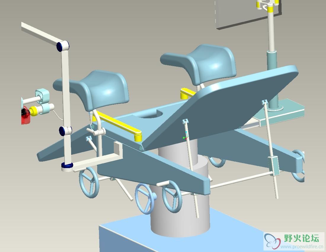

请问各位大虾,诊疗床的升降原理是什么呢?另外还有床板上下翻折的升降原理,是纯机械升降,气动电动和液压的不要了,最好能发具体的结构图

看你贴的图应该是齿轮齿条或蜗轮蜗杆

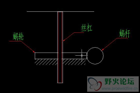

以前我还见过另外的机构
简单画了下

能实现一个摇柄直接控制升降吗?内部具体怎么做结构 能帮忙画个PRT三维图吗?

那就用蜗轮蜗杆吧,恩还要加丝杠。。。。还能实现自锁,可以达到要求了
至于PRT嘛。。要花很长时间,就不做了哈

PRT要做很久啊? 那能不能按照我的图给个简单的结构原理图呢?蜗轮蜗杆加丝杆的原理图
我没接触过这些 不大懂 拜托了

齿轮加齿条如何实现自锁?涡轮加丝杆是否需要2个45度的锥齿轮?

发表于 2008-4-30 14:32 | 显示全部楼层
齿轮加齿条好象很难实现自锁的吧
蜗轮蜗杆就能实现自锁,丝杠也能实现自锁,两个加起来就更能实现了
不需要用锥齿轮的
蜗轮上加个螺母套在丝杠上,丝杠直接连床上

大概了解了 涡轮上用什么方式装螺母最好呢?

最简单就锥齿+丝杠就可以了(去看医院的升降床)
当然最好的机械升降是涡轮蜗杆丝杆组合(7#)
