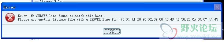

大虾们    帮我瞅瞅

      楼主的三组MAC ID应该是属于电脑上的不同网卡。
      在生成相应的ptc_licfile.dat时,应该分别逐一用“记事本”个别生成其对应的三个license文件,然后,在安装进程中,分别逐一【添加】到“锁定的许可证文件(服务器未运行)”中去。
      以上谨供请参考。
发表于 2010-9-29 00:10 | 显示全部楼层
网卡号不一致,生成的许可证不能用
发表于 2010-9-29 07:50 | 显示全部楼层
不要安装许可证服务器,你使用的是锁定的许可证
