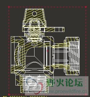

半剖后怎么在工程图中显示为实体,大侠帮忙?
现在我的显示为图1,怎么让它显示为图2形式呢?
大侠帮忙,O(∩_∩)O谢谢

剖视图不能显示着色模式,你要的视图可以在装配里做个拉伸切减,然后直接创建着色视图

噢,这样子啊,O(∩_∩)O谢谢!
