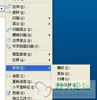

发表于 2010-9-28 17:13 | 显示全部楼层 |阅读模式
以前从来没用过,今天发现,有点好奇,想请教下高手。
在<插入>里边.

以螺纹为例,如果按提示要求操作,完成后会出现曲面形式的螺纹面,而变成CAD二维图后其螺纹的表现形式和国标相同。

就是在2D图上按国标直接画好了,而不是投影图
发表于 2010-11-25 17:42 | 显示全部楼层
主要是为了出工程图的方便    比如螺纹   画出真实的螺纹真的没什么必要
