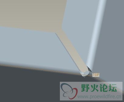

图中的缺口怎样去掉。请大侠帮帮忙.谢谢!
 楼主| 发表于 2010-9-28 15:53 | 显示全部楼层
哪位朋友帮帮忙啊,怎样做才能去掉那个缺口。
1261
1525
发表于 2010-9-28 16:03 | 显示全部楼层
你这是钣金件吧,那个缺口肯定要的
 楼主| 发表于 2010-9-28 16:07 | 显示全部楼层
恩,是钣金件。画完要进行展开的,那有没有什么办法把这个缺口尽量减到最小

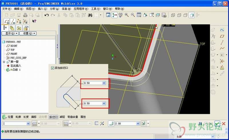

发表于 2010-9-29 10:01 | 显示全部楼层
回复 4# q382111003 的帖子
用抽壳,没有这个缺口。
完了再转化成钣金件。
473
575
发表于 2010-9-29 11:21 | 显示全部楼层
看看这样行不?
