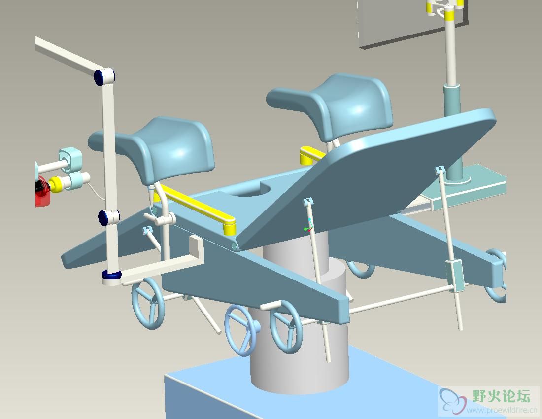

请问各位大虾,诊疗床的升降原理是什么呢?另外还有床板上下翻折的升降原理,是纯机械升降,气动电动和液压的不要了,最好能发具体的结构图

床板升降是跟千斤顶一个原理吗?有没有结构图或原理图?翻折是涡轮丝杆结构吗?
发表于 2008-4-30 11:33 | 显示全部楼层
升降机构齿轮齿条加棘齿和棘爪组合可以作到,翻折可以用螺杆与螺纹加四连杆机构原理作到.哈哈没想到学校学的知识可以用到.

看不明白啊 能帮忙做个结构图吗?最好是PRT的 非常感谢

棘爪起防回转的作用?棘齿和棘爪能反转吗?

是妇科检查床吧,有更详细一点的图吗
或者这只是楼主的一个构想,立柱部分放置的手轮怎么可能带动主升呢
背板跟腿板是可以直接自锁的吧,看不出手轮是固定在哪的
国标净载荷的话为200kg呢,主升完全可用千斤顶机构完成嘛

嗯。主支架可以用液压的吧,现在很多凳子都用液压了。貌视这个像引产用的(猜的,俺也没见过)

用涡轮涡杆加丝杆可以带动的吗?
背板跟腿板还不知道怎么弄

用涡轮涡杆加丝杆勉强可以吧,不过传动螺纹的话总会有间隙的啊,稳定性能不是太好吧

能给个千斤顶的传动结构原理简图吗
