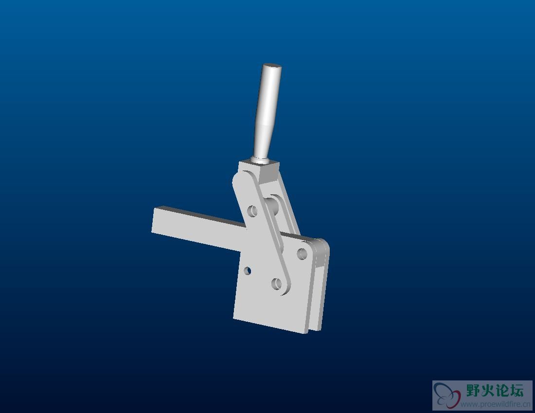

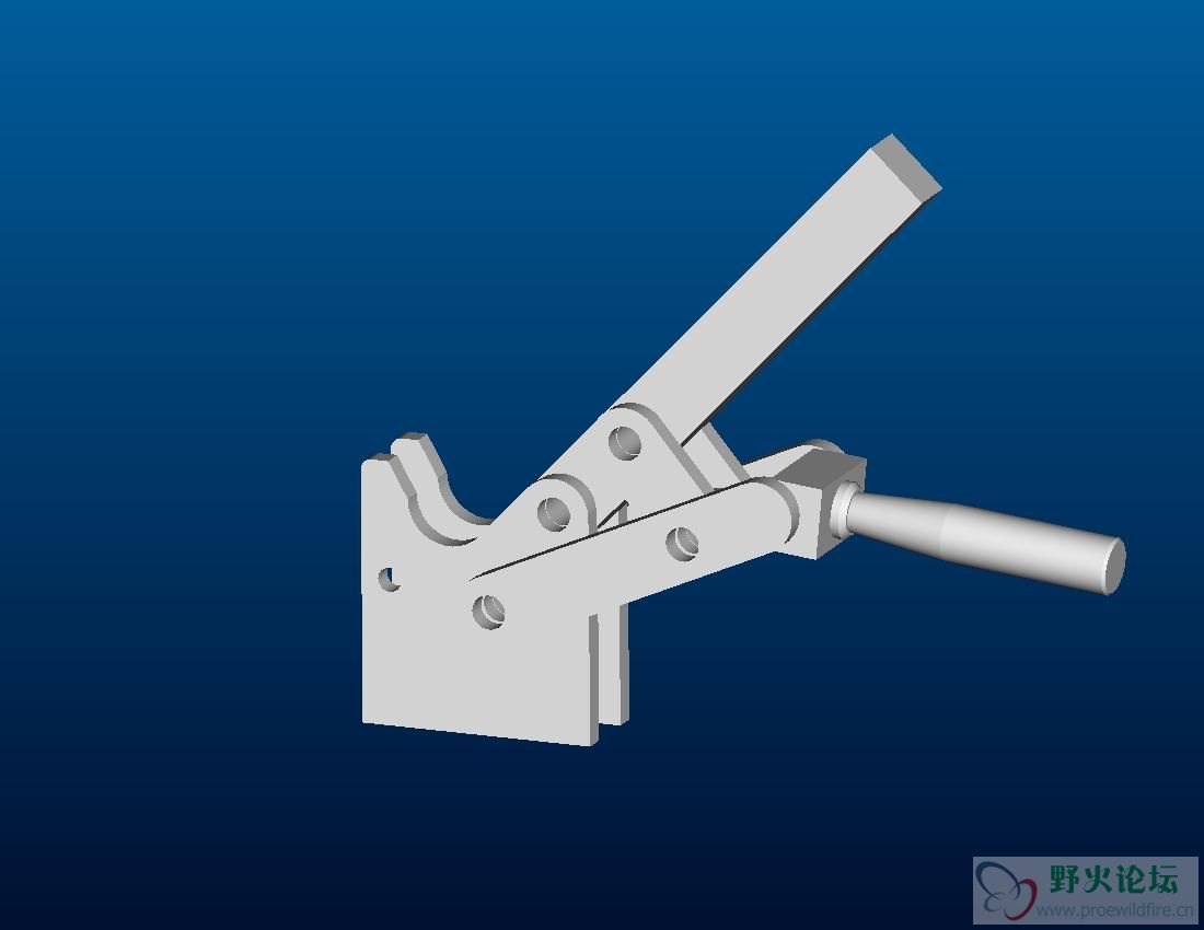

请把图1运动到图2,拜托了

这个是什么机构
 楼主| 发表于 2010-9-28 10:41 | 显示全部楼层
工装压紧机构

在应用里  然后点 机构  然后定义伺服电机  就可以动了!

我主要是伺服电机的参数不会设置,拜托大家了

发表于 2010-9-28 15:19 | 显示全部楼层
主要你想干什么,如果只想运动的话,直接快照就行了,如果要干涉的话,就设置机构。

发表于 2010-9-28 19:02 | 显示全部楼层
就是,用拖动:定义好临时约束再快照就行了
