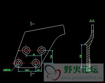

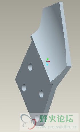

发表于 2010-9-27 22:04 | 显示全部楼层 |阅读模式
此图形状比较怪,我画了好就画不成功,希望高手解决!
141
165

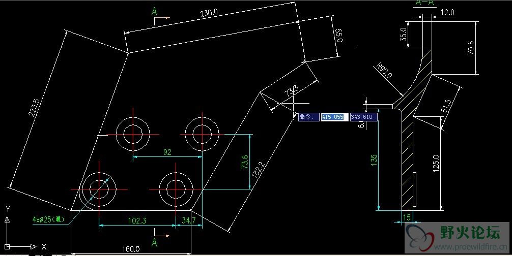

 楼主| 发表于 2010-9-27 22:10 | 显示全部楼层
上面图片太小,换张大的,希望高手解决!
140
171

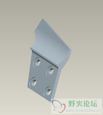

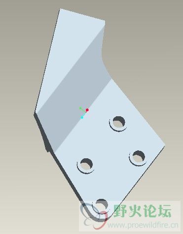

发表于 2010-9-28 09:27 | 显示全部楼层
278
318
发表于 2010-9-28 09:56 | 显示全部楼层
拉伸然后切一下 不就可以了吗
184
203
发表于 2010-9-28 11:15 | 显示全部楼层
回复 2# lsapzd 的帖子
2D图对不上
84
101
发表于 2010-9-28 20:25 | 显示全部楼层
搂主,你的2D图尺寸不全。
发表于 2010-9-28 22:03 | 显示全部楼层
楼主的二维图的确尺寸不全,如果发上一个CAD图,不标尺寸也能画出来。
113
170
发表于 2010-9-29 09:53 | 显示全部楼层
尺寸不全
113
170
发表于 2010-9-29 09:54 | 显示全部楼层
尺寸不全
106
142
