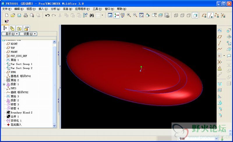

我对proe还不熟悉,前几天看见一位兄弟发的帖子有这个,就自己画了下。但总感觉不对;红圈部分不顺畅。亦不能实体化。但不知道哪里错了,请各位帮忙看下。谢谢了,prt档是5.0的。PS:1.昨天我有发这个贴,但网站管理员说我带广告???不明白。2.我预览的时候有图片的后来怎么没有

切面交点有问题   整个模型几步就可以完成。没必要那么麻烦

做不成换种思路。比如作两层蛋蛋:
你说呢?
egg.prt.rar (61.25 KB, 下载次数: 18)

 楼主| 发表于 2010-9-29 20:46 | 显示全部楼层
回复 4# 沧海曾经 的帖子
非常感谢 :handshake
