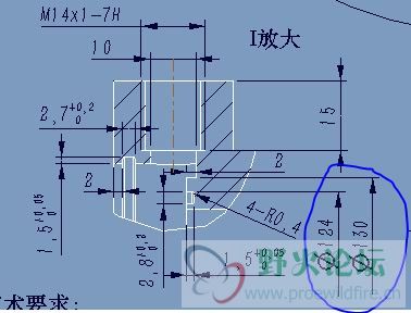

类似图中蓝色圈内的尺寸怎么标注,特别是在全剖展开视图中获得的详细视图中?

发表于 2010-9-27 20:37 | 显示全部楼层
箭头上点右键,箭头样式无
界线上点右键,拭除
从其他视图设置好后将项目移动到你的详图视图

 楼主| 发表于 2010-9-28 09:26 | 显示全部楼层
在全部(对齐)方式获得视图中建立详细视图,尺寸不能移动到详细视图上.

 楼主| 发表于 2010-9-28 09:28 | 显示全部楼层
一般的情况可以直接将尺寸移动到指定的详细视图中,标注的尺寸自动变成单边尺寸.

发表于 2010-9-28 11:42 | 显示全部楼层
如果你画的是详图的话,直接从三视图里面移动到详图上就直接变这样的尺寸了

 楼主| 发表于 2010-9-29 15:39 | 显示全部楼层
可以直接移动,但得注意,用手动标注上去的尺寸不一定能够直接移动!
