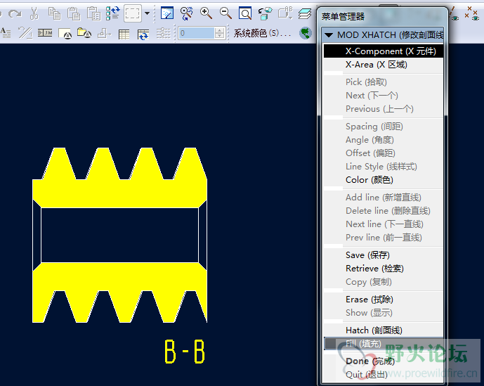

发表于 2010-10-23 20:26 | 显示全部楼层
没见到图,确如野火版版所说,Proe的填充简陋点
双击填充线或右键单击选属性如图更改

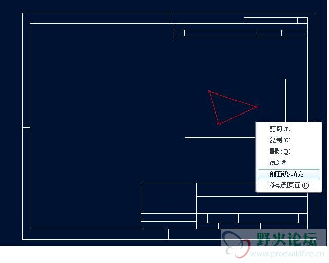

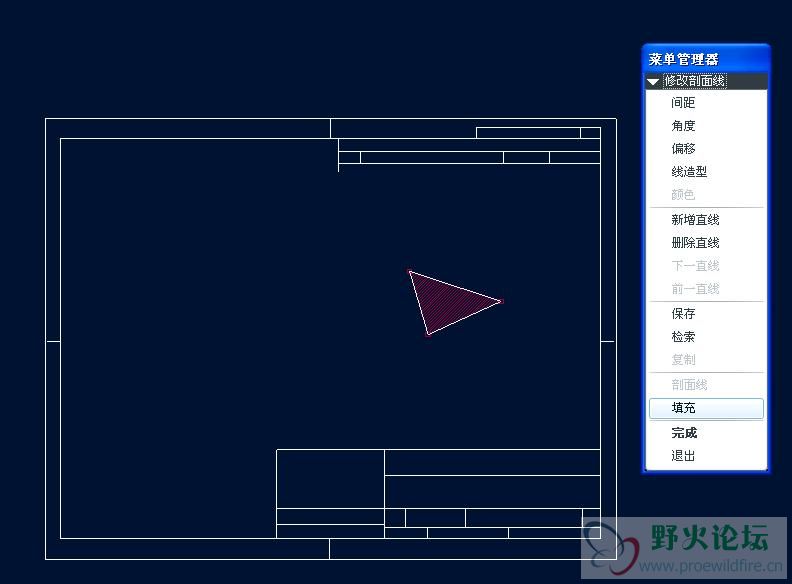

发表于 2010-10-24 00:29 | 显示全部楼层
先画好封闭曲线,然后将线段全选,右键选择剖面线/填充,随便输入剖界面名称,再选择填充,完成即可

603
843
发表于 2010-10-24 23:18 | 显示全部楼层
在Retrieve中有几好种的填充方案的
