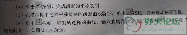

近期正在用pro engneer v5 练习画直齿齿轮在按[移动工具]按钮处卡壳了,
f:\1.jpg找不到,现发出来请高手指点。

要先复制——选择性粘贴——有平移(旋转)
发表于 2010-9-27 15:07 | 显示全部楼层
2楼说的对,如果上不了网,可以看看帮助手册
